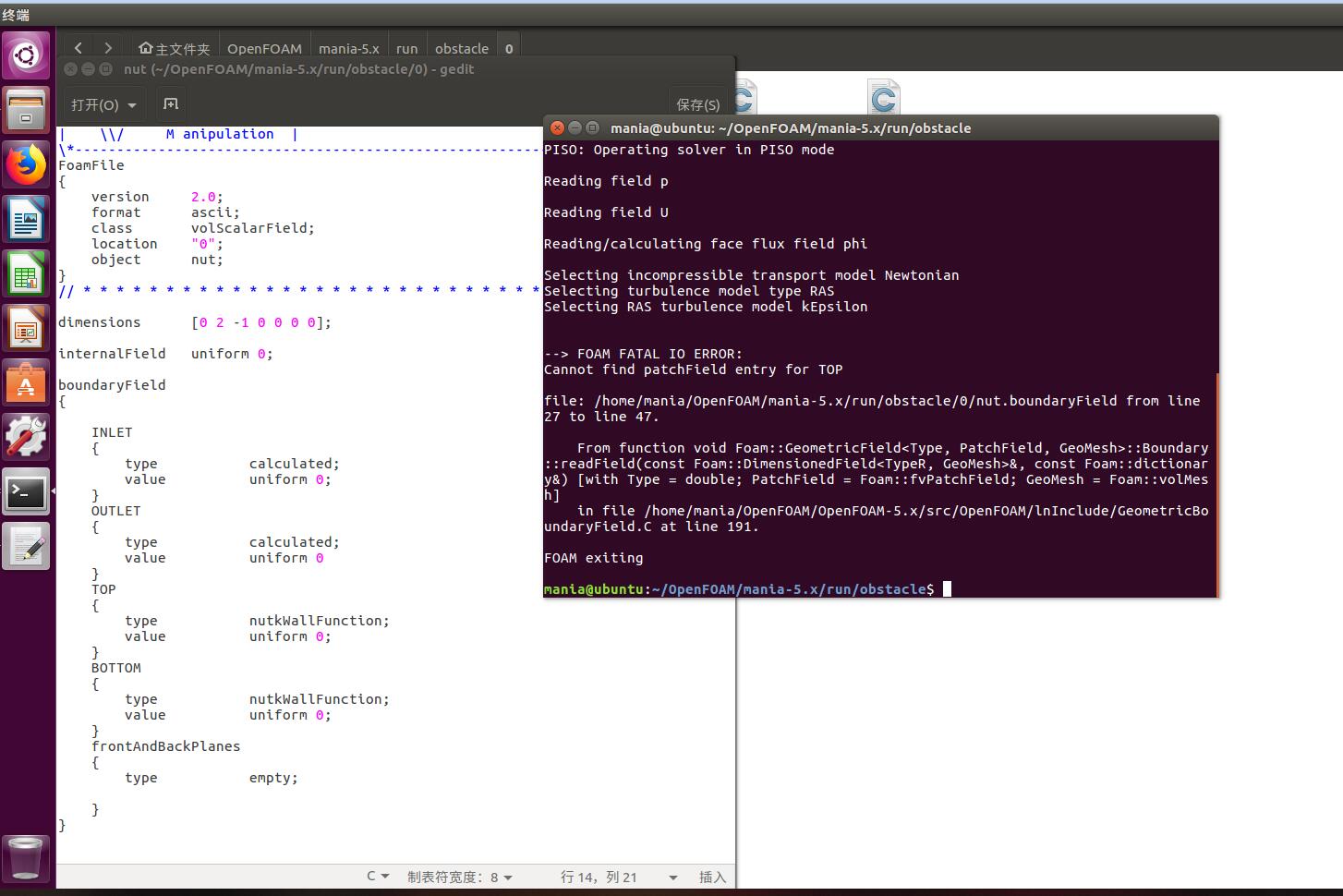

    新手刚刚入门,按照一个算例来做,但是碰到了如下图这样的问题。

    wwzhao 超神
    OUTLET的value这行后面少了个分号。

    在 中回复了 wwzhao 最后由 编辑
    @wwzhao 太感谢了,新手上路,昨天遇到好多首字母大小写报错的问题,最后看得眼花了没看到这个标点错误
    感谢指正
