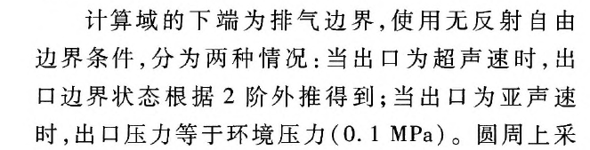

    0_1539511972967_2b2c72a4-9961-4b12-be3e-33321657dde7-image.png 请教一下 ,无反射自由边界条件在openFoam中怎么实现?就是出口压力、速度条件怎么给?
    longming
    什么求解器用的,sonicfoam可以用wavetransmissive,一般的直接给速度入口压力固定值出口。

    嗯嗯 是使用wavetransmissive边界条件 谢谢
