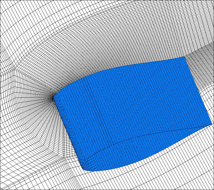

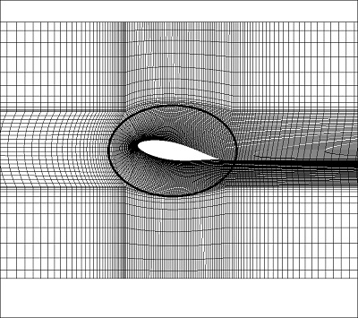

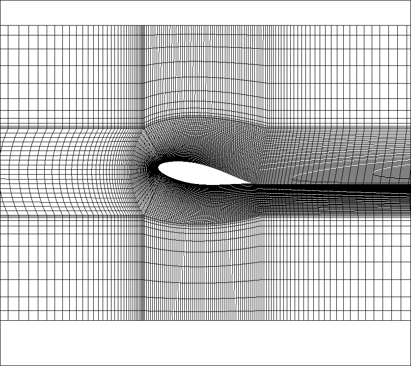

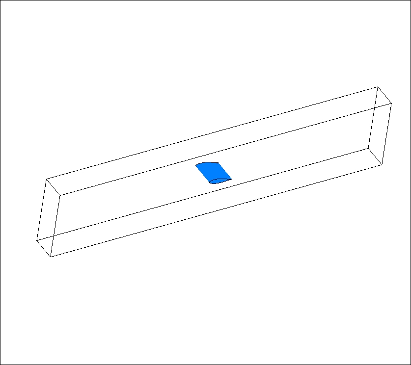

    大家好,最近算了一个水翼的流场,采用PimpleFoam求解器,使用ICEM生成网格,质量在0.8以上,计算域和网格图如下:
    进口速度取5.4m/s,Re=5.4*10^5,出口大气压,翼型攻角10度,计算水的不可压缩流动,但是在算例相关设置基本妥当之后,算出的流场有一些问题。。。
    下面是Q=50000等值面图:
    翼型下面的流场应当较为平顺才对,不应当出现这么大的Q值。
    把我导请来分析了一下,我导不懂OpenFOAM,但是对CFD很精通,他认为可能是网格转换的问题,因为我这里网格转换了两次,先从ICEM转换成msh,再从msh转化成OpenFOAM格式,可能两个网格转换器容差不同,导致最后转化出的网格产生畸变甚至负体积,使计算产生问题。
    想问一下大家,平时用的OpenFOAM网格是怎么生成的?:chitang: 有没有遇到过和我相似的问题?
    都是这么做网格的。如果有负体积,计算不会运行。
    最好还是检查湍流、物性、进出口条件、离散格式的设置。
    pimpleFoam很稳健,不会出现小bug,检查设置

    你把这个区域整体外扩看看,Q比较大有可能是左下侧网格的因素。
    L 1 条回复 最后回复
    lllwonderliquid

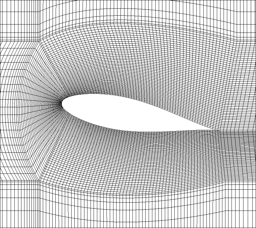

    感谢东岳前辈的回答。这个地方确实有网格过渡不好的问题,在这里我生成网格的时候主要考虑的是近壁面的网格过渡,导致该处交界点两个网格大小差异较大,是否可能是这个原因?:zoule:
    有可能,因此扩大一下,看看高值Q会不会跟着走,或者消失
