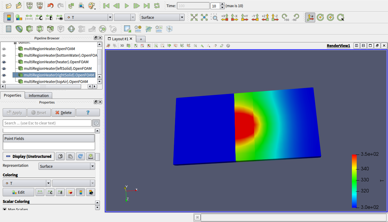

    问题描述:如下图所示,有三块,分别是leftSolid、heater、rightSolid,我们可以看到,heater与rightSolid之间具有热传导,但是heater与leftSolid之间热传导几乎为零。我很好奇,于是在multiRegionHeater/system文件夹中,发现了leftSolid、heater、rightSolid的changeDictionaryDict设置不同。

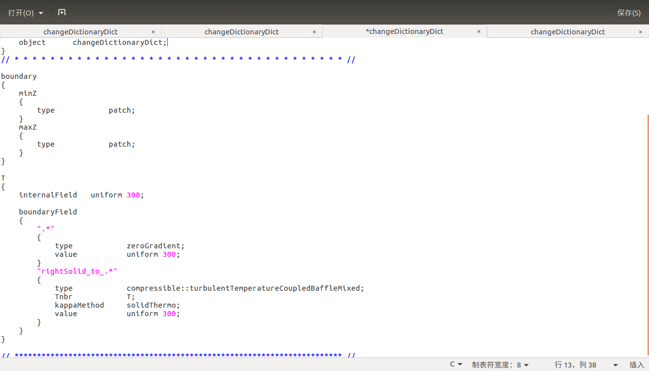

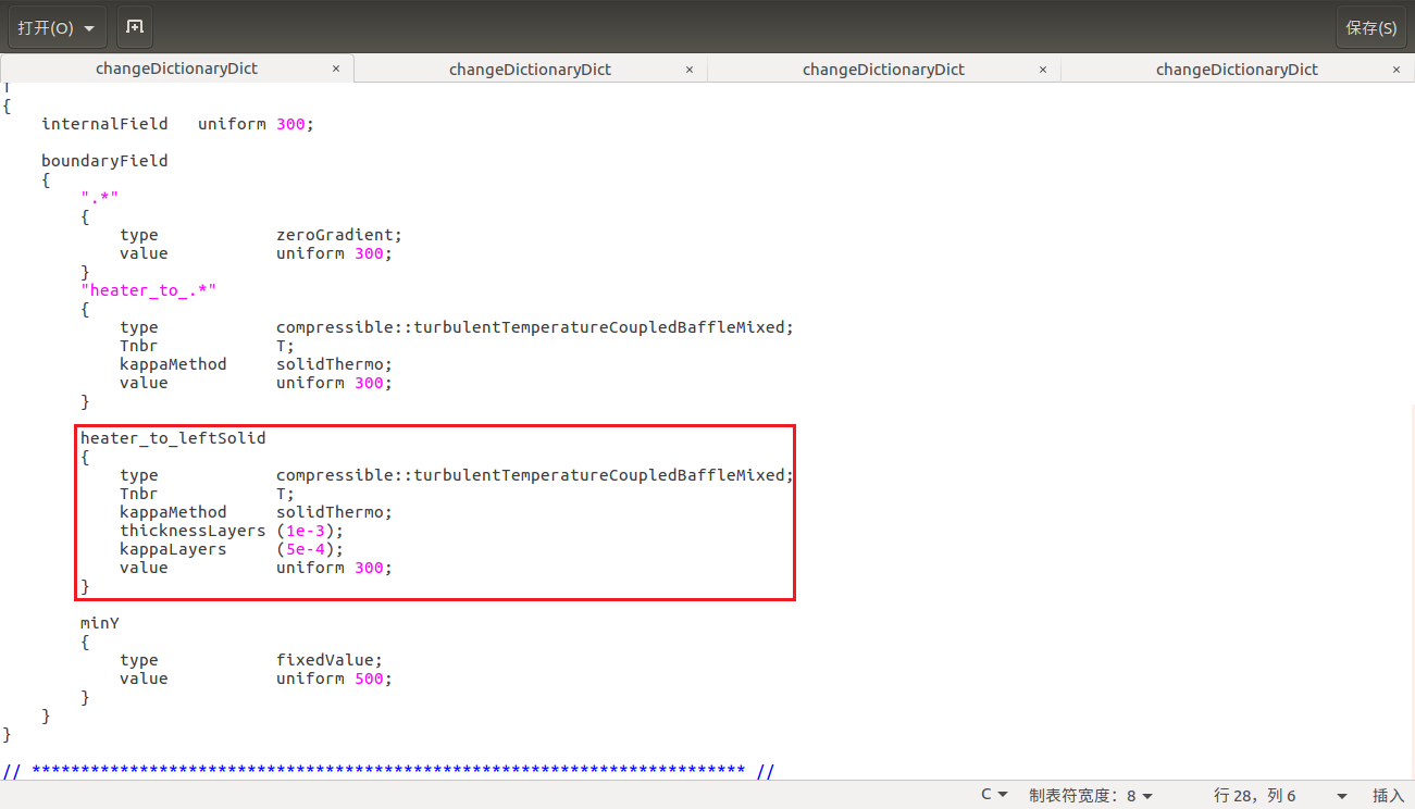

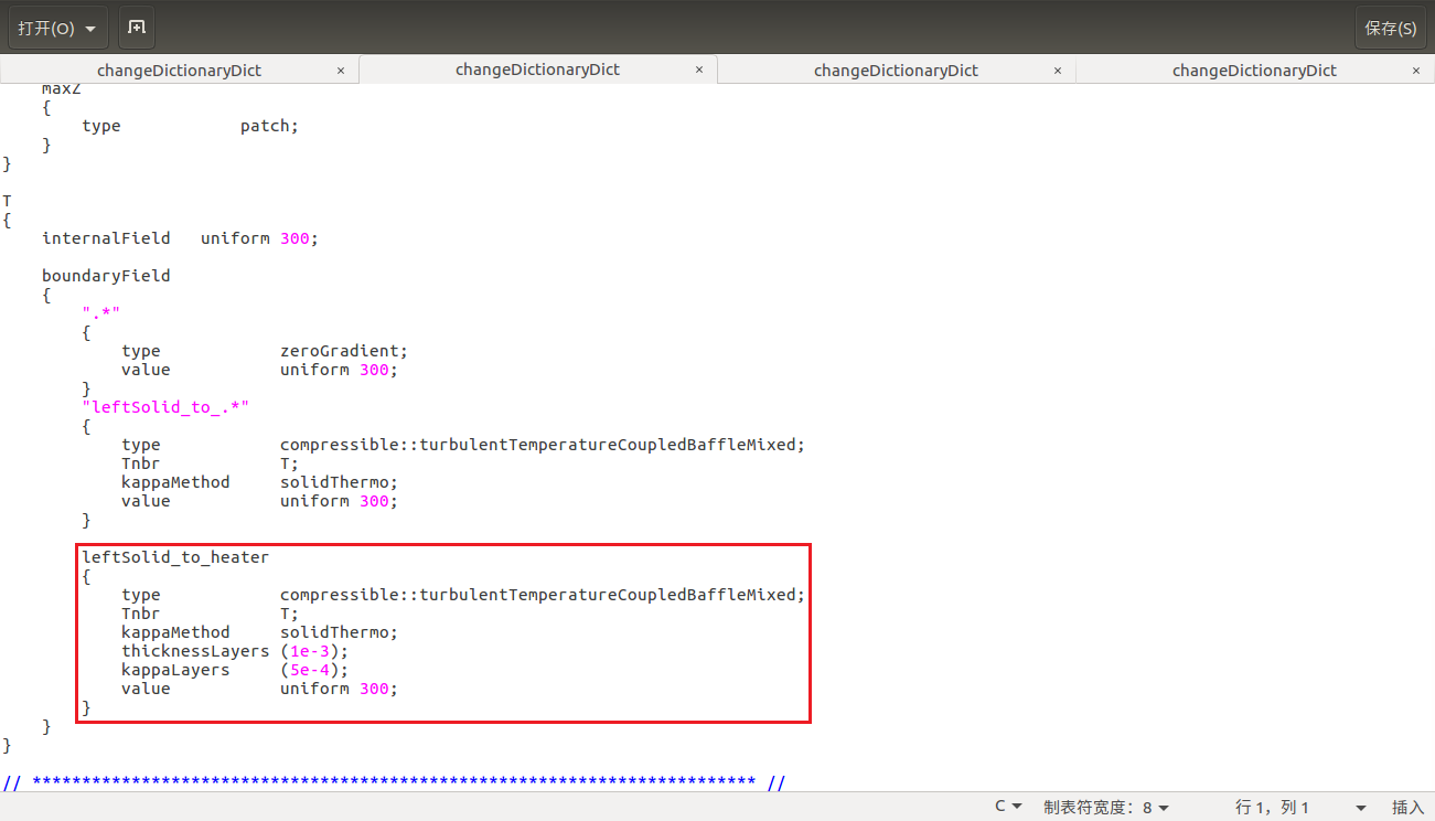

    其中,对比leftSolid、heater、rightSolid的changeDictionaryDict可以发现,leftSolid与heater多了红色边框的代码内容,貌似给leftSolid与heater之间增加了热阻??对此我不太理解,在网上找了很久,也没有找到相关说明的资料,还望各位OF大神赐教,感激不尽!!

    你的理解是对的,主要是上面这个边界条件,你尝试下调节 thicknessLayers和kappaLayers看看不同的导热效果

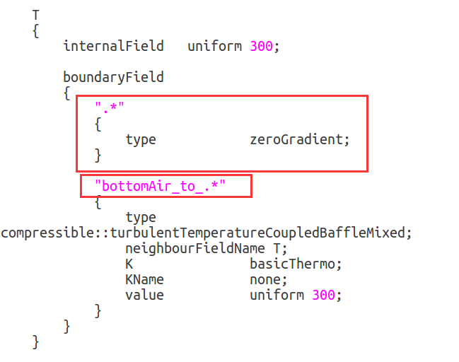

    你好,我之前使用过interFoam求解器,在看这个多区域求解案例的时候看不懂了,这里的d58ea828-33c7-438e-8dc6-dd820a1625cd-image.png 是什么意思?是指的哪个边界条件?请大佬帮忙解释一下,感谢

    @yu_tian 这个是多计算域求解器里面的互相影响的两个边界条件
