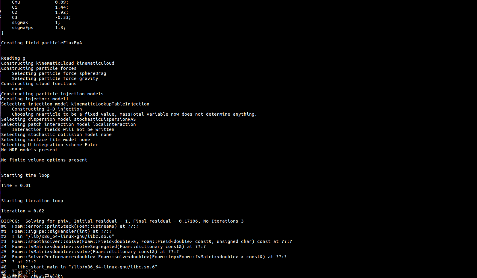

    有大神能告诉我这是什么错误吗?
    感激!
    离散后的线性系统迭代求解器没有求解成功。估计没对角占优。

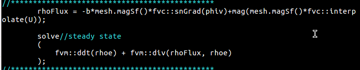

    @东岳 老师,这是其中的一个方程,您看看有没有可能这里出错?0_1540296289702_e4b5e4b9-989b-4c7a-95c1-d834c43c9917-image.png
    其中phiv为电势能,U是风场速度,本来报错说计算rhoFlux的相加的两项一个是常数,一个是矢量,不能想加,所以我在mesh.magSf()*fvc::interpolate(U)前面加了mag, 虽然这样编译成功了,但是在算例中运行中出现了上述的错误,是不是跟修改有关?
    如果是稳态,不需要增加fvm::ddt(),但看起来问题不是来源于fvm::ddt()。更详细的错误信息判断不出了。
