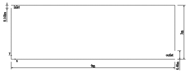

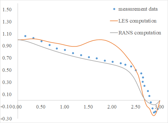

    @东岳 非常感谢东岳老师的帮助。另外我还有一个问题,我计算时取不同的时间步长会得到相差非常大的结果,有的时间步长还会报错。目前我的尝试的结果是,0.1s的步长比0.01s和0.001s的步长计算结果准确,但是和实验结果相差还是挺大的,没有k-epsilon吻合的好。老师,您能帮我分析一下吗?
    pisoFoam的3D-LES模拟?有数据图没

    @东岳 不,这个case是二维的。
    你可以用3D的LES试试看看会不会有改善
