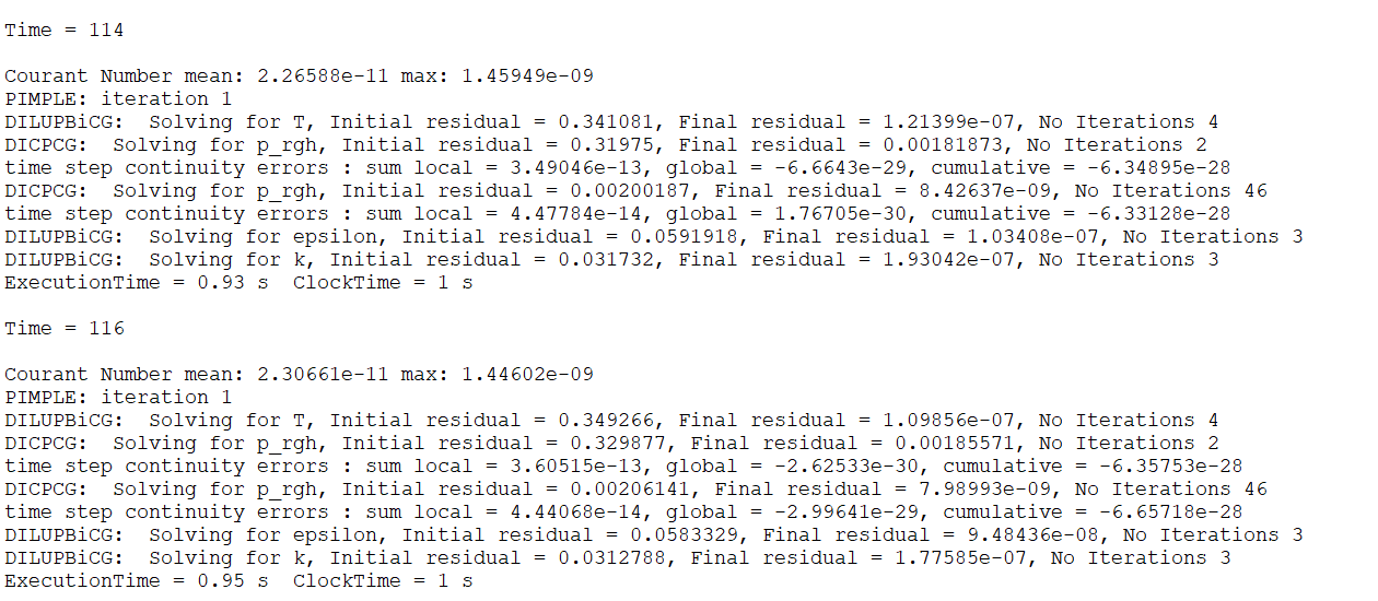

    如图所示为buoyantBoussinesqPimpleFoam求解器求解过程,在过程中没有显示速度求解,难道是这个求解器没有求解速度?也就是说难道温度变化产生的热浮力没有引起流场的变化?

    你改下文件设置solution,求解动量方程。在system目录下要设置求解动量方程,默认是不求解的

    对,fvSolution里面有个momentumPredictor,设置为true
