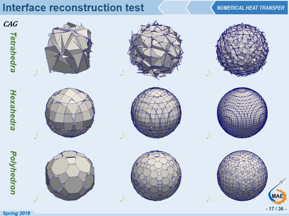

    这是我们做的一个球形交界面在不同类型网格上的测试,界面方向矢量采用VOF函数的梯度,梯度计算格式Gauss linear。四面体网格重构出来的可以说很“尖”了,误差也最大。

    挺好,看起来多面体比六面体好?

    @东岳 目前来看多面体网格中的结果最好,但是缺乏高效率的interface几何平面位置计算方法。我们组主要研究微流体流动,合金凝固过程,螺旋桨气蚀,还有PLIC-VOF相关算法的开发这些。主要我老板偏向于使用几何方法,所以代数方法我们用的不多。Front tracking方法以我的理解属于显式表征气液界面的方法,很精确,但是网格需要随界面的变化而变化,在多面体非结构网格里不好实现啊。
