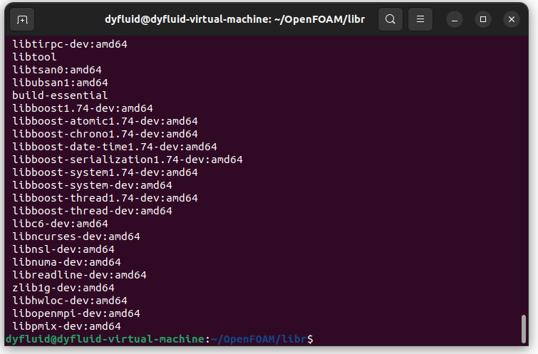

    lihaoyang
    @李东岳 在 OpenFOAM 无网络安装教程 中说:
    sudo dpkg -i *.deb
    李老师,您请看,这是运行结果。后续我应该如何操作呢?
    L 1 条回复 最后回复
    lihaoyang
    在 中回复了 lihaoyang 最后由 编辑
    @lihaoyang 我这之前也装过of10。
    你用的我的虚拟机么?我得虚拟机应该已经装好了。http://dyfluid.com/install.html 从下面的开始:
    一次性复制下面所有内容到终端:
    L 1 条回复 最后回复
    lihaoyang
    @李东岳 对,是您的虚拟机。现在这个离线包是安装成功了吗?
    @lihaoyang 我得虚拟机不需要安装这些。里面都有了啊。
    看起来好像没成功。不知道你运行了几次。
