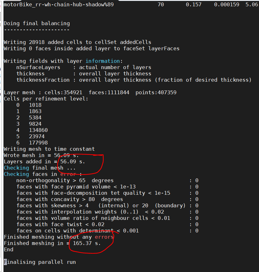

    #27
    然后我又测试了另外一个cluster,CPU 是 6142 2.6G。因为这个机器不是给MPI并行用的,所以nodes 之间的通信不是很好。但是一个node 有两块16C的CPU,应该也不影响,最多也测到了24核,结果如下。12C的snappyHexMesh结果很奇怪,simpleFoam结果还算正常,但是提交到任务序列算都比之前直接在登陆节点算要慢,不知道为什么。
    snappyHexMesh:
    6C: 80.8s
    12C:165.37s (这个数据有问题,不知道怎么回事)
    24C:36.24s
    simpleFoam
    6C: 163s
    12C:112s
    24C:60s
