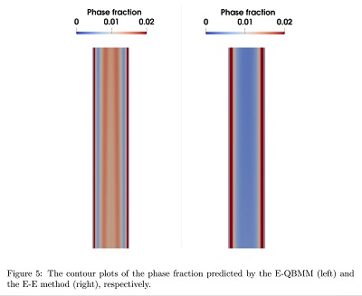

    你的瞬态结果是稳定的么?类似这种云图(右边的)。鼓泡塔依据相分数以及考虑的相间作用力分为不同的流型。一般低相分数都比较稳定并且容易收敛。下面是瞬态模拟的
    AlexA 1 条回复 最后回复

    @东岳 这是瞬态模拟的气含率云图,此时的进出口流量接近平衡
    Gas holdup
    我尝试使用fluent稳态耦合求解器中的伪瞬态求解(Pseudo transient),获得了一个稳态收敛解,但是气含率和瞬态求解的结果相比偏小。
