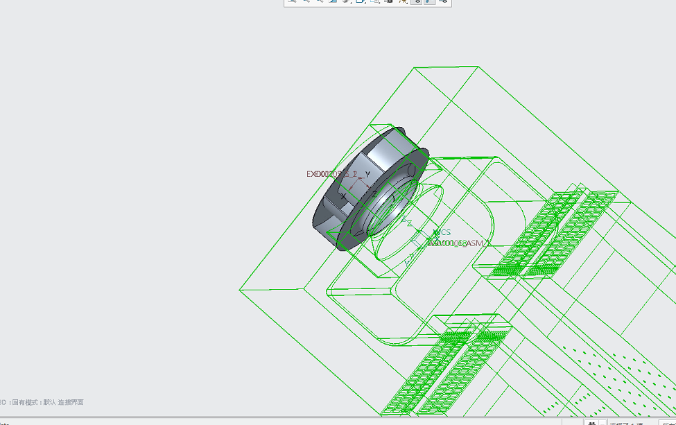

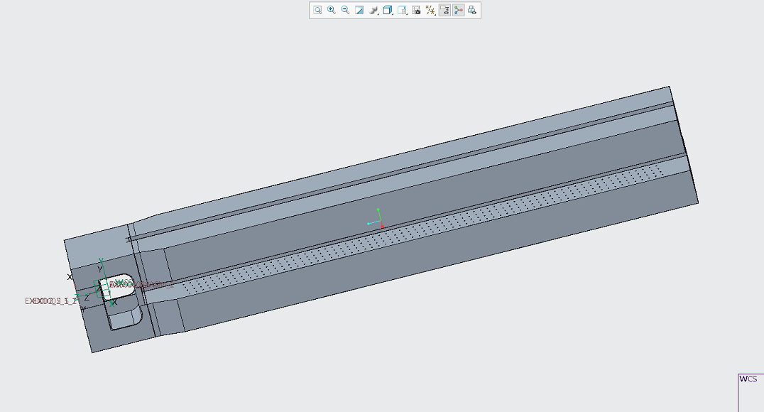

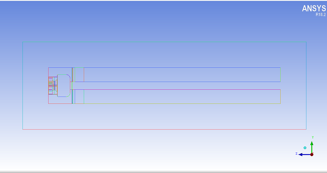

    我有一个风箱需要使用icem进行网格划分,风箱包括内部流体域以及外部流体域。用spaceclaim进行抽取流体域。然后进行网格划分,进行块状切块。现在有些问题,因为之前使用gambit跟meshing比较多,对于icem了解不多:
    风箱模型如下面几张图,包括有风箱,有风机,中间还有个调风阀。3_1540782588281_风箱三维模型.png 2_1540782588280_风箱三视图3.png 1_1540782588280_风箱三视图2.png 0_1540782588279_风箱三视图1.png

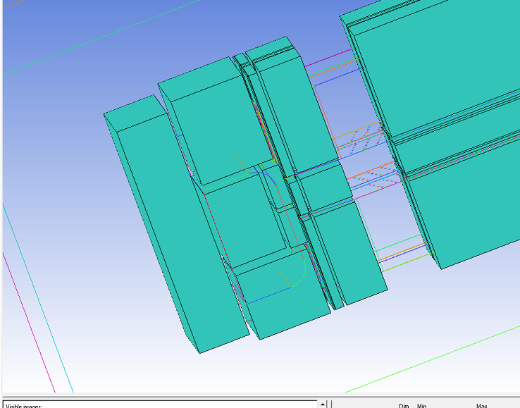

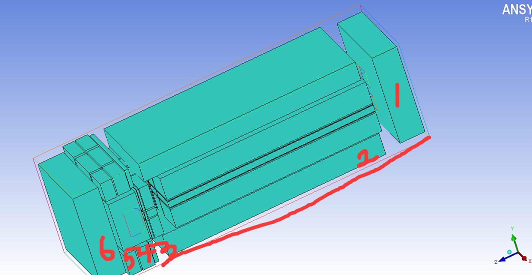

    1、我有点不太理解切块的含义,例如我有的部分因为到达风箱边界,进行了切块,这个在gambit是常见的策略。但是icem需要进行关联,那我是需要将他们合成一个块呢还是可以对一起关联;举例如下图,

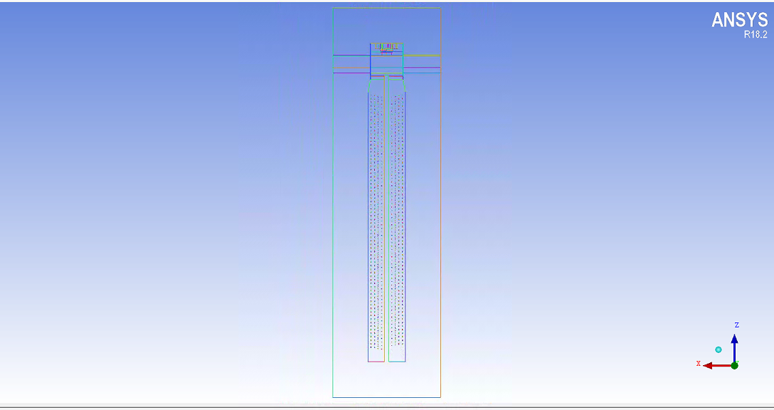

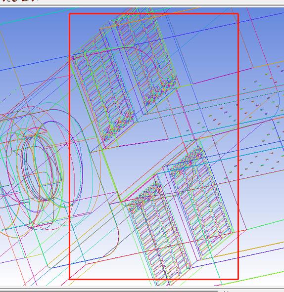

    2、我的中间有一排孔,这些在计算中会是需要考虑的流体域,需要检测他们的风速。目前我还没想到怎么去对这排孔所得到的区域进行网格划分,这些孔的数量众多。目前有个思路是使用二维然后进行一部分网格划分之后进行阵列获得,不知道是否可以,包括后面是否需要关系到网格拼接;
    3.除了刚才在沿着Z方向分布的孔之外,在Y方向上,也有控制风速的一个装置,同样存在着较多的孔与腰型孔,此处有应该如何处理,对我目前也是一个难点。

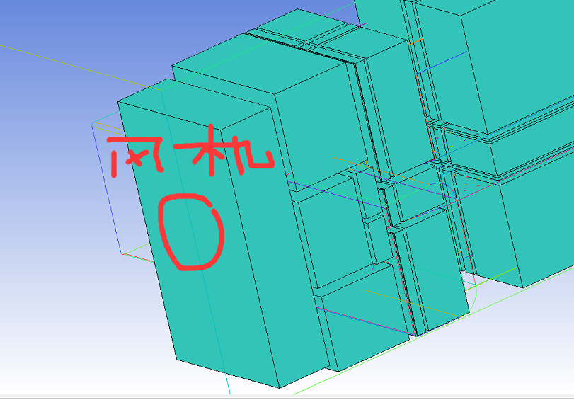

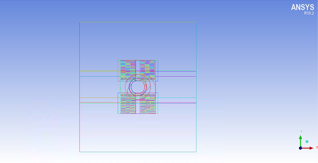

    4.风机部分,前面有一个风机,我目前的划分也卡在这里,要如何在一个块里面给他挖出一个风机,我的思路是采用O型块划分,风机部分如果可以的话采用周期网格并且采用动网格,这个风机前面还有一个小小的部件,也是需要考虑。目前这部分同样对我有所困扰。
    2_1540783222234_风机部分.png 1_1540783222232_前段块划分2.png 0_1540783222231_前段块划分1.png

    1 切分的块一般不需要合并,切分完需要关联边edge和面face(如有必要)。映射就是指定一对一的关系。
    2 以目前模型来看,较复杂,应该很难按你的思路切块结构化网格。建议模型化处理,考虑混合网格,复杂几何处非结构,规则简单区域结构化处理,规则的孔区域非结构或者二维或者多孔介质处理(如果监测风速,可能不适合)。当然如果硬件资源允许,全非结构网格也可以。
    3风机叶轮处,如果是周期网格,需要整体上考虑是否可以周期性划分。此外,网格划分方式需要考虑你的计算需求,动网格、滑移网格或者MRF。
