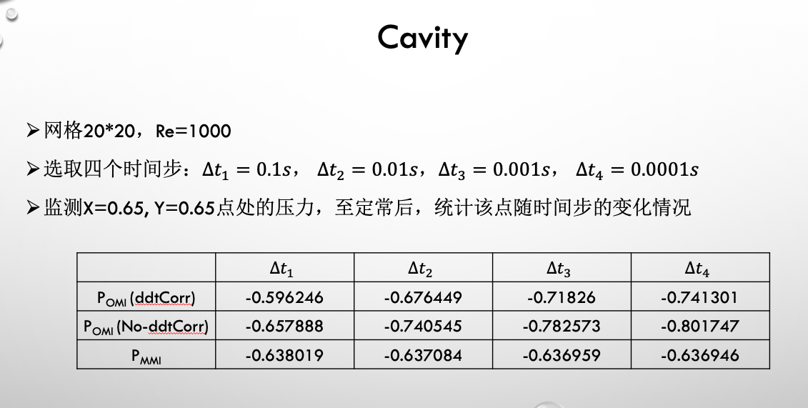

  • yhdthuY 离线
    yhdthuY 离线
    yhdthu 大神
    植入后的cavity测试,与时间步无关
    长风破浪会有时,直挂云帆济沧海

    在 中回复了 wwzhao 最后由 编辑
    @wwzhao 老师你好~这算是我自己给自己结个题😂
    看起来,这文章讲的还是松弛因子的无关性修正,这问题确实有点意思,我这个结果是按照那个提出比较早的方案做的,效果还可以。
    长风破浪会有时,直挂云帆济沧海
