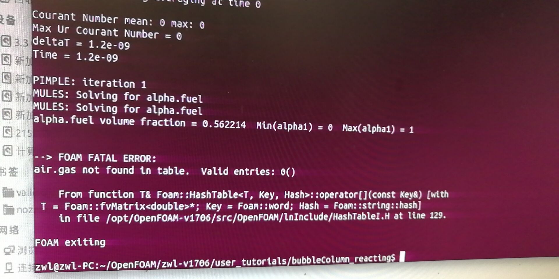

    OpenFoam reactingTwophaseEulerFoam使用multiComponentMixture类型时,组分输运方程出错,哪位遇见过同类问题,请点一下,谢谢。0_1541502618158_QQ图片20181106190541.jpg gas相里包含air和vapor,难道是我设置的格式不对(仿照of里面的算例设置的)?

    @东岳 经过查看代码,我也发现应该是设置错误,我就又仔细的重新设置了算例,可是仍然会出错,在自带算例里面的species()里面添加组分是没问题的。我是想要单纯的用多组分,不要反应,不要自带的蒸发,所以我在phaseProperties文件里选择两相模型为heatAndMomentumTransferTwoPhaseSystem,在thermophysicalProperties.gas文件里的thermoType下mixture选为multiComponentMixture。请问下东岳老师这两个可匹配的处理单纯的多组分吗?如果可以,那我再检查下我的设置(由于自带算例没有这样用的,我现在不太确定是哪里的错误,是求解器不适合还是其它),这个求解器代码比较复杂,一时半会我还不能全部理清,如果有前人了解,还请不吝赐教,谢谢。

    @zwl 您好,我在建立一个气固两相加气相燃烧的案例,也是出现了同样的错误,请问您这个问题最终是如何解决的

    我也是比较迷,我仿照reactingTwoPhaseEulerFoam中的气液两相带化学反应的例子,就改变了化学反应,把phaseproperties中的liquid变为particles,忽略了表面力的一些设置,但是的各气相组分也是能读取出来。
    我想请问您这个求解器是可以求解气固两相流动加气相燃烧的工况的吧?我能添加组分,求解组分方程出错大致会和什么模型关系比较大?
