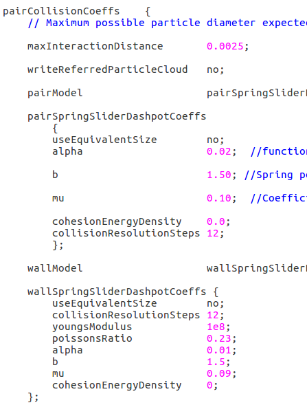

    在之前已经在standardWallInteractionCoeffs中定义过颗粒与壁面的接触的相关参数,如下图所示,0_1541658330021_fa6ec372-7a3b-4db0-b84e-2970dd2426b5-image.png
    后面的WallModel &wallSpringSliderDashpotCoeffs又在定义什么呢?
    前面那个是和壁面的碰撞,后面这个是粒子碰撞的软球模型参数哦

    前面那个对壁面碰撞后速度进行处理,后面那个对碰撞后颗粒受力进行计算。
