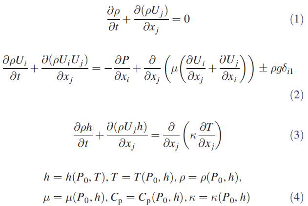

    大家好,目前我的课题是用DNS研究超临界二氧化碳在竖直圆管内的对流换热;
    目前有若干问题,希望大家能帮忙指点一下,万分感激:
    这是我研究的问题的控制方程,从方程上来看,这是属于可压缩范畴吧?但论文里提到:
    “using the low-Mach-number assumption, where the acoustic interactions and compressibility
    effects are eliminated”
    不知道用了低马赫数假设会产生哪些变化和影响?问题是否还是属于可压缩问题?望指点一二。

    我参考了相关文献,low-Mach-number assumption 应该是忽略了压力波动,使得密度、焓等变量与压力波动无关。
    那是不是意味着问题还是属于可压缩的呢?论文里面提到:
    With these assumptions, the compressible energy equation is greatly simplified so that the resulting low-Machnumber equations are represented in tensorial notations as follows:
    然后就是上面的三个控制方程。
