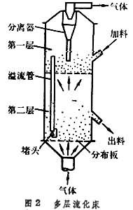

    @东岳 比方说这种带溢流管的双层流化床,单层流化床模拟的时候一般底部进口给反射条件,但是像这种双层的,上面一层的底部条件应该怎么给呢,才能使得上面的颗粒不会掉下来。
    (注:图片是百度搜的)

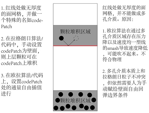

    可以在那画一个网格(无厚度的面),然后拉格朗日方程将其当做壁面,欧拉方程这面将其视而不见~ 你需要在代码上做一点点改动。
    咦,你这是Fluent板块发的,Fluent那面不清楚了。OpenFOAM的思路如上

    我说的那个边界条件并不是特别复杂,因此是做一点点改动即可。
    UDF应该也不复杂 :quwan:

    下图中左边的算法并不难。不过不清楚这个算法在Fluent中可不可以实现

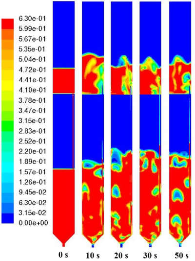

    @书生kao 用fluent做过尝试,看着结果还行。后续没在做过。
  • waltenW 离线
    waltenW 离线
    walten
    在 中回复了 书生kao 最后由 编辑
    不知道为什么不支持gif图。。只能上传一个静图了。
