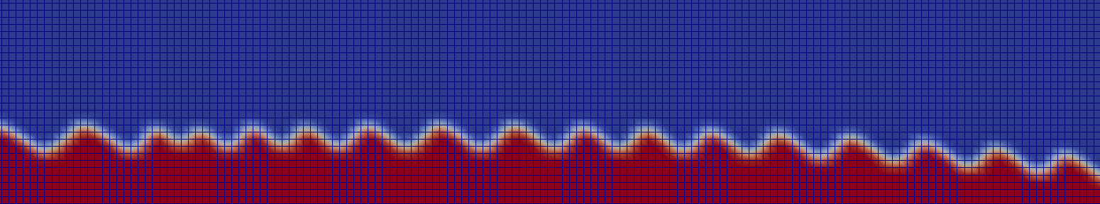

  4. 两相流VOF自由面处总会出现锯齿状

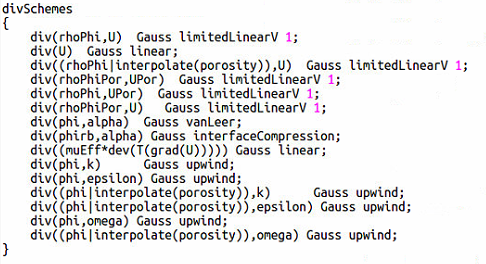

    @队长别开枪 我现在还处于摸索的阶段,对于fvSchemes和fvSolution下的配置还不是很清楚,我给你截个图

    我在fluent里面用CLSVOF的时候也碰到类似的情况, 原因我感觉是网格太小或者时间步长太大,你可以试试缩小时间步长。

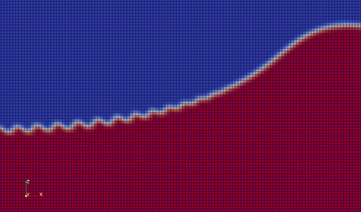

    @anubis 我也考虑到这方面了,因为我把网格放大,就不会出现锯齿了,但是这和我的认知有点不符,我对OpenOFAM的浅显认识,不应该是网格越小精度越高吗?怎么还会出现这种问题

    @东岳 有的,除了孔隙介质,还有一个用snappyHexMesh切割出来的结构物,它们都在锯齿区域下方
  • M 离线
    M 离线
    Mr.Shan
    @东岳 如果我不添加孔隙介质以及结构物,锯齿就不会出现

    @mr-shan 跟库朗特数有关, 越小的网格精度越高,但是要保证一样的库朗特数就要用越小的时间步长。

    看样子是压缩过度了,如果界面太sharp,CSF模型计算曲率会出问题,代数重构方法的通病

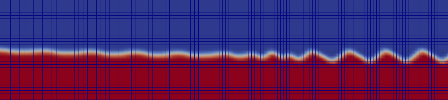

    试着把system/fvSolution 下的alpha里面的 cAlpha设置成0

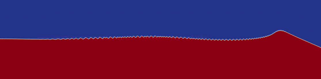

    OLAFlow?那我假设你是做Ocean/Coastal Engineering的,那这个应该是关于波浪的问题?波浪-结构物相互作用的问题?
    个人感觉OLAFlow对interFOAM的改动不算大,一般来说,你的这个可能问题可能是由于MULES算法,自由面出现的wiggles
