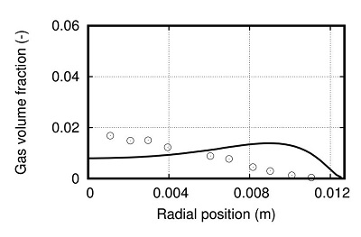

    Tomiyama升力模型可针对离散相不同的粒径预测不同的曳力系数,在直径分布区间较大的情况下,Tomiyama升力模型预测的升力系数甚至是反向的。

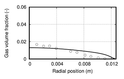

    OpenFOAM中的Tomiyama升力模型有一个小bug,此bug导致对于大直径离散相,其升力系数依旧是正值。结果是相分数分布反向。做如下修正:
    Foam::tmp<Foam::volScalarField> Foam::liftModels::TomiyamaLift::Cl() const
        // volScalarField EoH(pair_.EoH2());
        volScalarField EoH(pair_.EoH1());
        volScalarField f
            0.0010422*pow3(EoH) - 0.0159*sqr(EoH) - 0.0204*EoH + 0.474
        return
            neg(EoH - scalar(4))*min(0.288*tanh(0.121*pair_.Re()), f)
          + pos0(EoH - scalar(4))*neg(EoH - scalar(10.7))*f
          + pos0(EoH - scalar(10.7))*(-0.288);
    未更正结果(相分数靠近壁面较大,不合理)
    更正后结果(相分数靠近管道中心,合理)
    黑线为CFD值,点为实验值
    这个bug在OpenFOAM-6里面还存在

    李老师 这是什么bug呢 仅仅改变了EoH1() 我以前计算用的原来的升力模型 难道以前计算的错了??

    5mm一下直径没关系,5mm以上直径的颗粒有bug
