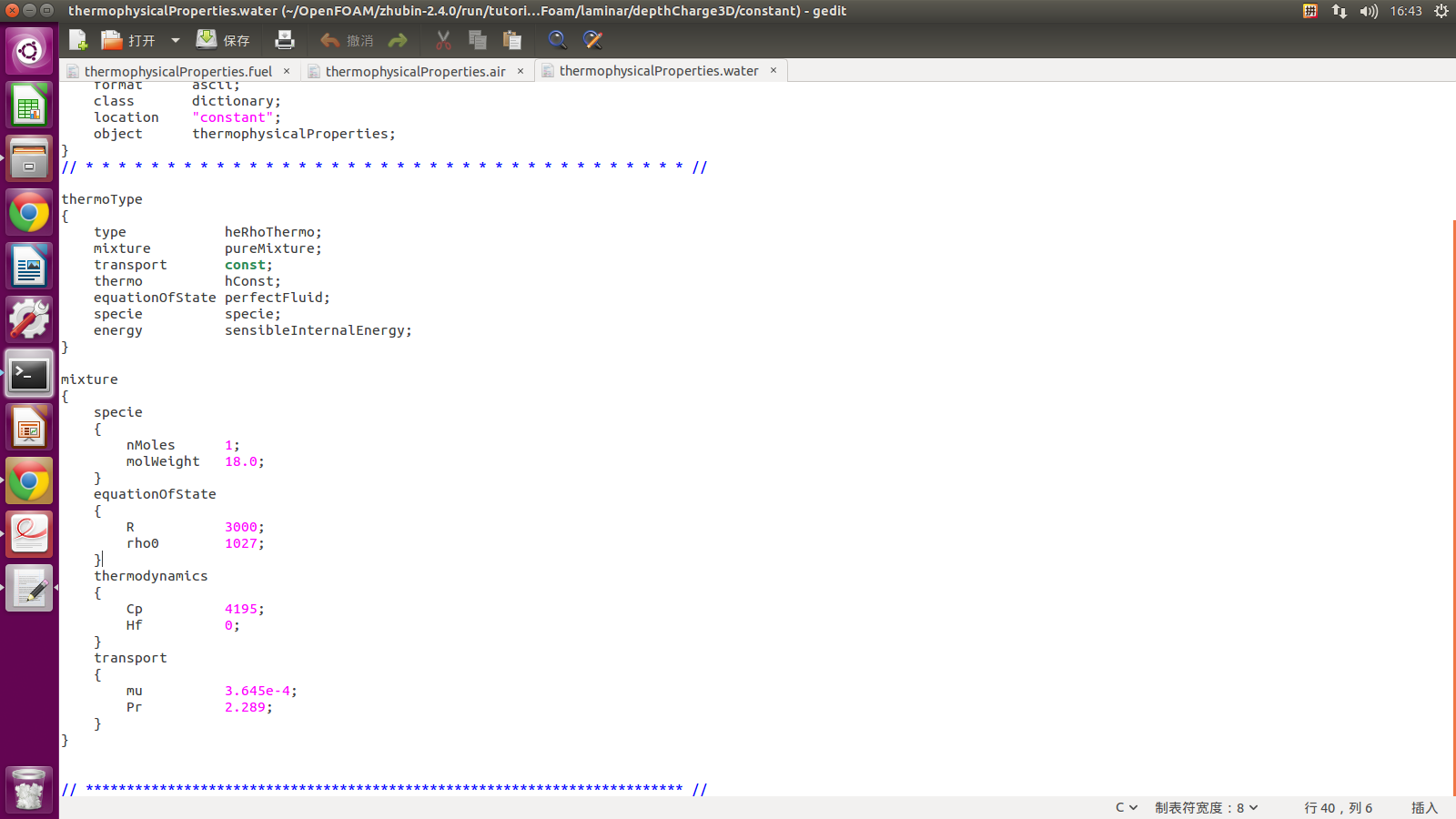

    在做可压缩的case, constant里面 热物性cp, mu pr 的值是怎么给的?根据初始条件温度和压力?

    0_1460623497611_2016-04-14 16:43:43屏幕截图.png

    @xiaohsu2006 tutorial 里面不都是这样定义的吗

    我误解你意思了,就是在constant写给出参数的,至于那些参数是代表啥,在源代码中能找到,of中热物性都是根据温度和压力求出来的

    @xiaohsu2006 是根据温度和压力算出来的, constant 参数后面的值是根据什么给的呢?
