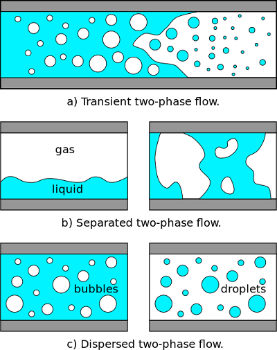

    工业中存在大量的多相流动。一直以来,欧拉-欧拉方法被用于高相分数的多相问题。欧拉-拉格朗日则大量的用于气固流动。同时,界面捕获类模型,如VOF模型(大家一起念:我夫,不是单独的读字母V O F哦),主要用于界面跟踪。模型的区分导致三种模型适用于不同的工况:
    • DPM模型主要用于相分数较低的气固体系;
    • VOF模型主要用于造波、船舶等波浪问题;
    • 双流体模型主要用于高相分数混合如气液鼓泡反应器;
    上图中,下面的bubbly flow对应于双流体模型,中间的流型可用VOF模拟。那么一些同时存在界面,并且存在较分散的离散相的情况应该如何处理呢?

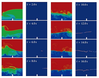

    上图为使用E-E-VOF混合模型模拟的溃坝。虽然本质上为E-E模型,但可以看出其相界面已经完全的尖锐。

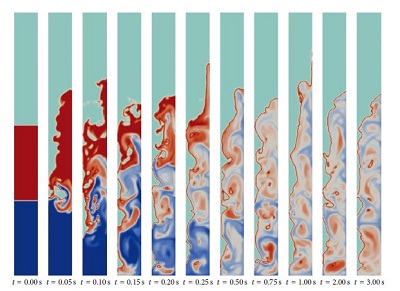

    上图为模拟的液液混合器,其为不同时刻下相分数云图。可见,E-E-VOF模型预测的界面充分的尖锐,同时,E-E模型也预测了相间的分散特性。
