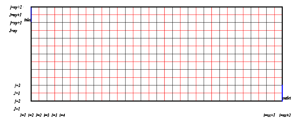

    各位大家好,最近我老师让我用C++实现如上图所示的空腔内的二维稳态层流的流场。我自己弄了几天,但是始终没办法得到正确的结果。各位有相关的参考资料吗?

    直接用simpleFoam计算就可以

    你这个应该采用的是交错网格吧?建议先看看陶文铨院士的数值传热学,看看如何处理边界处的压力和速度的离散。然后再看看宇波老师出版的书数值传热学实训,里面关于SIMPLE有详细的流程图。接着就要靠自己编程了哈~

    @lambs 你这部分的内容我不清楚,附件是一套simple C 语言实现的版本,你可以看看。 里面有3个demo
    附件过大了,所以我上传到百度云上面了,下面是下载链接。
    链接: https://pan.baidu.com/s/11UpnmpPplZNYr1h129Ia0w 提取码: 7grv
    可以参考这个博文
    https://blog.csdn.net/guo_wangwei/article/details/593489

    @ibelief 朋友您好,能否再分享一下?是同位网格版本的吗?
