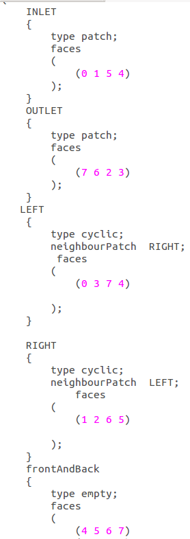

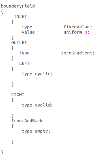

    请教大家一个问题,当我把一个2Dcase的左右两边从固壁改为cyclic,算了几步就发散了(提示Floating point exception (core dumped)应该是哪里除以零了); 设为固壁算是没有问题的,而且只更改的这一点;网格使用的是0.5mm矩形网格,在openfoam2.1上进行计算得,感觉这个版本的cyclic是不是不完善? 因为之前在of5上也使用过cyclic边界

    从提供的信息来看看不出什么问题,可能只是设置问题

    @东岳 个人认为cyclic边界条件的设置还是相对简单的,东岳老师可否帮忙瞅一眼

    今天在CFD-online上看到一个帖子,也在问of2.1.1中的cyclic边界条件,看了一下他遇到的问题跟我一样(包括使用的求解器也一样),所以现在认为应该不是我的Case中设置的问题,应该是openfoam2.1.1中cyclic边界条件本身存在bug。打算从一个高版本的of中copy出cyclic边界条件,再自行编译为用户自定义边界条件,并没有成功。目前还没想到更好的解决办法。
