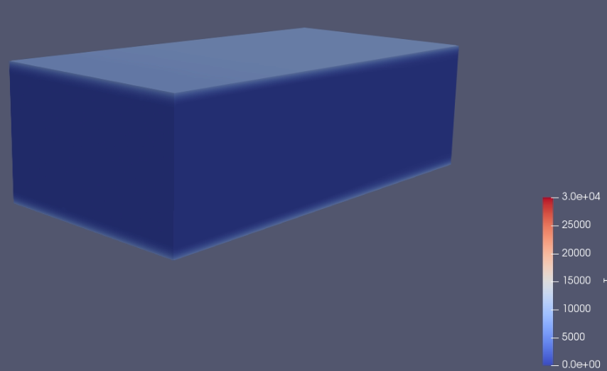

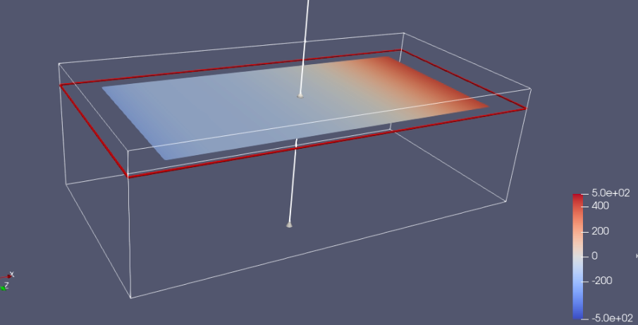

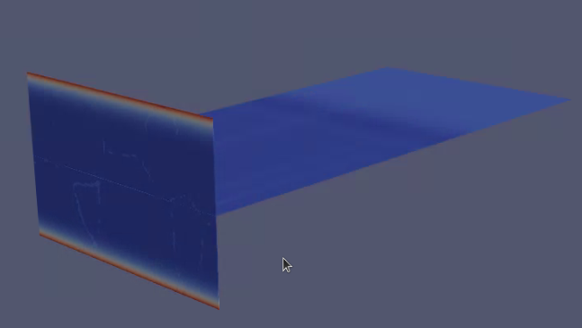

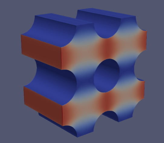

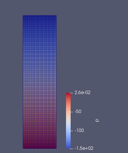

    @气固两相流 您好,我在simpleFoam里加了能量方程想测试一下fixedJump边界,是三维槽道算例,边界上会出现如下图的情况,在槽道出入口处有些网格上的结果感觉比较异常。
    该算例中采用fvoptions添加动量源项实现动量方程的周期边界,因此速度的边界就是cyclic,在出入口处云图就很平滑:

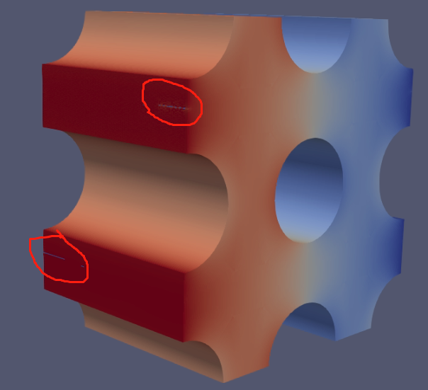

    除此以外,我在对一个横掠管束的算例中对压力采用fixedJump边界的时候,也出现了这种现象(压力场):
    但是在采用fvoptions添加动量源项时边界处结果就比较正常(虽然对管束这么实现周期边界是不正确的):

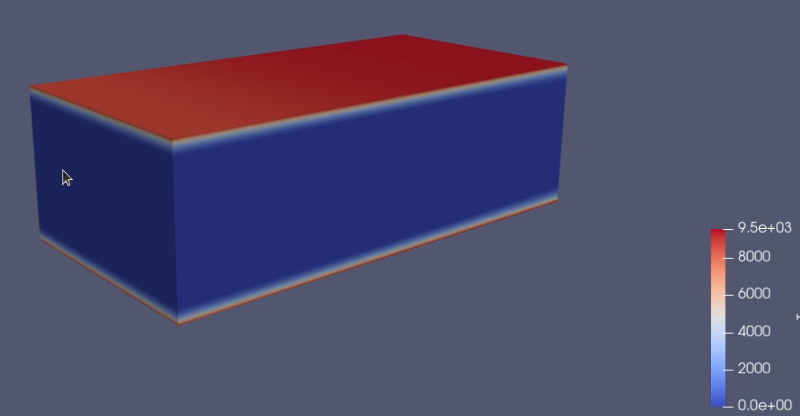

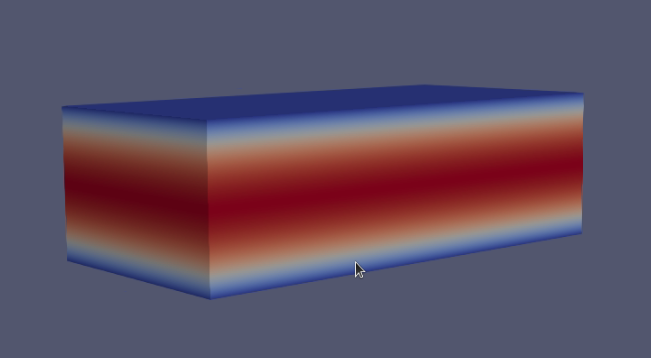

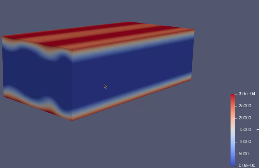

    还有就是采用这种边界,温度场好像会因为数值误差的累计(存疑)使得整体计算区域温度越算越高,下图分别是采用simpleFoam刚开始计算和很久之后的温度场分布,明显发现计算很久之后的温度场温度整体偏高,按理说稳态计算应该是不变的才对。(另:这个网格原来是用来算DNS的,所以我觉得算很久之后出现的这种温度场波动应该是算出湍流脉动了):

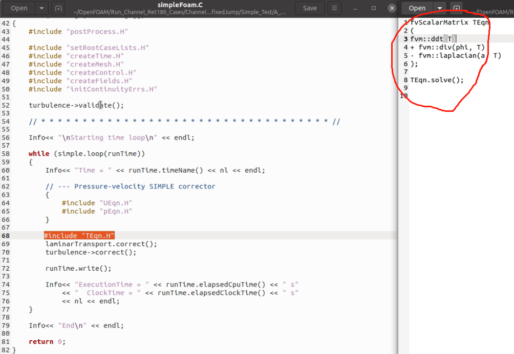

    @李东岳 就是在simpleFoam求解器中添加了一个温度的标量输运方程27ef07d3-19fa-408d-b116-681cf2cca174-image.png

    @xiexiaoyang https://openfoam.org/release/2-2-0/boundary-conditions/ 我看了下这个边界条件的介绍,看起来更倾向于在计算域内部添加baffle然后实现某种jump。类似计算域内部添加的fan边界条件。所以你目前这种前后面肯定不是baffle,经过你测试,如果用起来有问题,那应该就是不能用这个fixedJump边界条件。

    @李东岳 但是就计算结果来说,确实实现了温度边界的阶跃,而且楼上有老师对二维算例的压力边界计算结果,效果也都还好。
    就是不太明白为什么会出现这样部分网格计算结果不好:136:

    @李东岳 东岳老师,jump边界上的问题解决了,可能是因为在并行计算的时候,没有将关联的周期边界放在一起引起的,加了:
    这几句以后的计算结果种jump关联边界上的问题基本就没有了。
