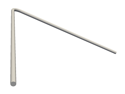

    使用ICEM画了一个L型圆管的结构网格,保存成.msh文件后,使用fluent3DMeshToFoam转化后checkMesh什么都无误,但是用tecplot打开算例检查时,发现圆管变成了“带鱼管”(:з」∠)
    有大佬知道是什么原因嘛?
    另外OF有什么自带的工具适合画弯管的结构网格呢?blockMesh感觉画直圆管很方便,但是画弯管就不知道怎么画了。。。
    paraview看起来没问题,有可能是teclplot的问题。你可以直接计算

    你在tecplot中设置一下比例,网上有教程。tecplot默认的比例不是1,需要自己调一调。

    @winsway_zero 多谢大神指点
