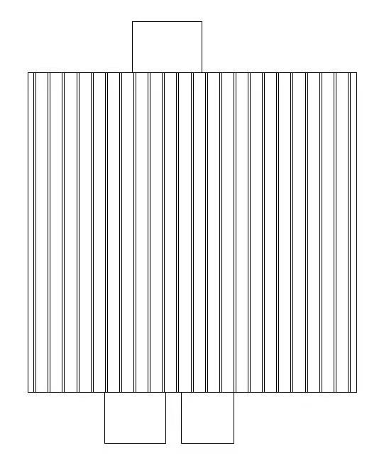

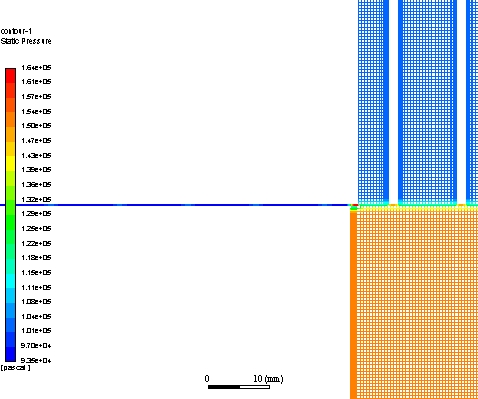

    之前运用Fluent 14.5计算periodic repeats问题,但是应用Fluent19.1后发现周期那条边可能导致计算错误。我是让管水平运动然后循环0_1542855448014_微信图片_20181122105526.jpg

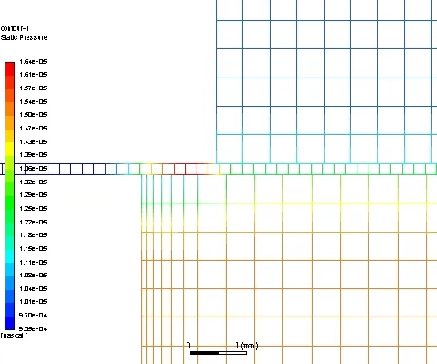

    从图中可以看到我让管周期性运动,但是当其回到与高压口接通时,会在缝隙中产生一个不合理的高压。
    大家有遇到这个问题的吗,感觉新版本的周期边界计算方法有所更改了。

    还没有用过19.2 你reorder 一下试试

    @ibelief 刚刚试了一下,还是不可以,可能是那个地方的网格不太好,差异比较大。谢谢你的回答
