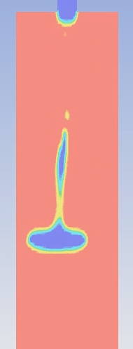

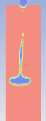

    我用Fluent模拟液滴喷射,喷射过程中喷口会有卫星滴产生,二维情况下,卫星滴有可能在喷口固定位置一直高速旋转而不是受重力自然下落,但是三维模拟不会出现这种情况:mihu: 。个人感觉,好像二维涡旋有向三维方向运动的趋势,但是在二维模拟中没有第三坐标系,所以它只能在原地高速旋转,不知是否有人遇到相同的问题:chouchou:

    LiuZh
    fluent这个气-液边界真是感人,和实际差别太大了,竟然还有梯度
    SnoWolf2018
    在 中回复了 LiuZh 最后由 编辑
    @liuzh 梯度必然存在,VOF法在界面处是以分数的形式界定的,加密网格效果会好一点。感觉VOF在计算卫星滴、气泡和空化方面还是有缺陷,与实际情况相比,确实差距较大。
    不折腾,不快乐!
    你模拟这东西挺有意思。
    3D-VOF可信性更大 :papa:

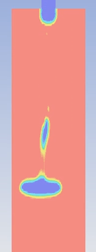

    @东岳0_1543310394781_3D-Phases00.png 1_1543310394781_3D-Phases01.png 2_1543310394782_3D-Phases02.png
    上面的三张图片是三维模拟的结果,可以看到卫星滴正在做三维方向的运动。近期在折腾openfoam的VOF和动网格dynamic结合的模拟。fluent中动网格有layering模型非常好用,比remesh模型计算易于收敛,一直想在openfoam中也使用layering模型进行动网格处理,暂未找到合适的解决方案。

    l.j刘侃
    二维的vorticity实际上只有一个方向 这个方向垂直纸面
    而三维的vorticity可以有无数个方向 所以旋转这东西你觉得怎么样
    但是二维研究非常好发表
    三维搞出来 是哪个方向上的问题呢? 如果同时12个方向上都出了问题 并且是一个综合作用 你需要怎么去表述呢?

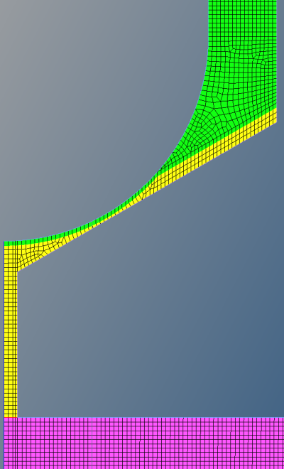

    @东岳 0_1544426105311_网格示意.png 该图是二维示意图,绿色部分的网格向上运动,黄色部分的网格静止。在Fluent中的网格层铺技术非常好用,计算较快且精度较高。目前就是想在OpenFoam中实现动网格的层铺运动,不知李老师有没有这方面的经验或者建议?:chouchou:

    SnoWolf2018
    在 中回复了 l.j刘侃 最后由 编辑
    @l-j刘侃 目前这个现象只是刚刚发现,暂未做深入研究。李老师对流动本身就是三维的论述点醒了我,流动本身就可以分解为平均速度和脉动速度,所以,二维发文章还是慎重点好。
