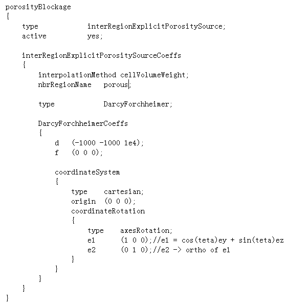

    各位前辈,请问2个问题:
    1. 多孔介质模拟的时候,两种添加源interRegionExplicitPorositySource与explicitPorositySource各代表的意义是什么?
    2. 下图是使用interRegionExplicitPorositySource的方法,看不懂d与f各代表什么意义,以及坐标系用来做什么
    代码片来源$FOAM_TUTORIALS/heatTransfer/chtMultiRegionSimpleFoam/heatExchanger/constnt/fvOptions
    期待各位的回复,感谢!
    OpenFOAM初学者,希望和大家共同交流
    多孔介质计算的时候需要定义坐标系。具体怎么回事有点忘, @wwzhao 你记得不
    @D-Benjamin 你找找多孔介质CFD计算的内容,应该有一章节关于这部分的东西

    @D-Benjamin
    从代码上看 interRegionExplicitPorositySource 继承自 interRegionOption,explicitPorositySource 继承自 cellSetOption。 interRegionOption 应该是用于 multi region 系列求解器的。
    至于具体模型的参数含义,可以参看 OpenFOAM 的 cpp-guide。
