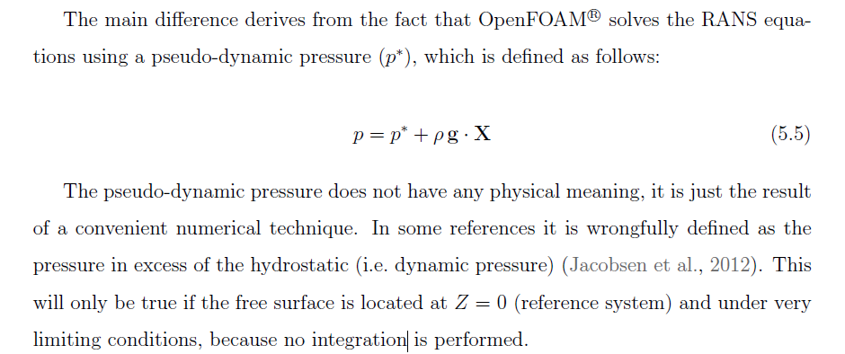

    在OpenFOAM中很多求解器中都会看到会对压力进行如下处理:
    p_rgh = p - rho*gh;
    这样的处理目的到底是什么呢?
    我查阅过资料,解释的是“For more accurate and stable computation”:xiezuoye:
    大家能不能详细解释一下呀:mihu:

    @dingcy 只是一个数值上的处理

    @cfdngu 这是哪篇文献,想拜读一下:chitang:
