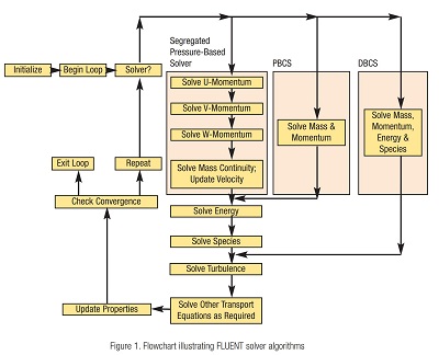

    @东岳 老师您好,目前我们是做直接数值模拟,没有用到商业软件,所以说如何实现耦合这一块还是不太明白
    https://www.ansys.com/-/media/ansys/corporate/resourcelibrary/article/aa-v2-i2-coupling-momentum-and-continuity.pdf
    刚看了下,Fluent那面也只是速度和压力耦合求解。能量抛在了外面。
    但是另一个文档速度压力能量放在了一起 : http://www.bakker.org/dartmouth06/engs150/05-solv.pdf
    速度压力耦合求解在高超那面用的多,如果分析N-S方程的数学特征(双曲抛物),你需要把u, v, w, p当成矢向量,然后求特征值特征向量。接下来求解这个矩阵就是耦合算法。我目前只是了解到思路,没亲自植入过。可
