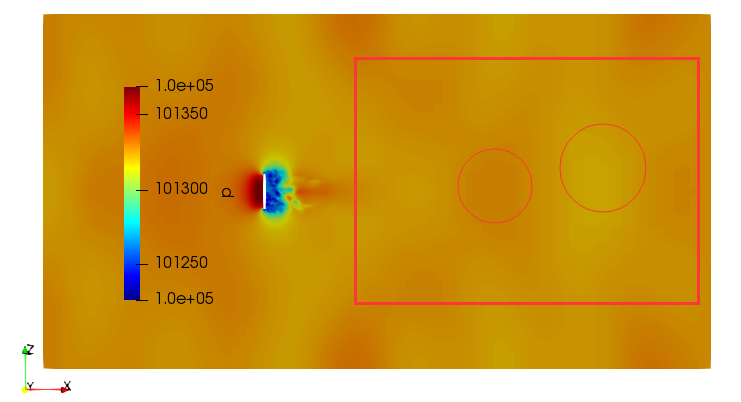

    我计算了一个平板绕流模型,但是当平板表面与入口流速没有温差的时候,也就是没有换热的条件,得到的结果仍旧有一些温度差异,虽然很小。其中最大的问题是压力的问题,在计算中,压力求解出现了非常不均匀的分布,一块一块的,不知道为什么,请问大家有相关的经验吗?

    我把图传了上去,请大家帮忙看看,有没有遇见过这种情况
    应该跟密度分布有关,你看下你的密度分布云图是不是也有类似的趋势?

    @东岳 非常感谢您。密度输出有几种方法,可以放在contrldirect,可以更改.h文件,请问可不可以通过postProcessing -这种方式后处理得到呢
    在这个求解器的createFields.H文件中,把下面这一行改动一下
    volScalarField rho
        IOobject
            "rho",
            runTime.timeName(),
            mesh,
            IOobject::NO_READ,
            //IOobject::NO_WRITE
            IOobject::AUTO_WRITE
        thermo.rho()
    蘑菇酱蘑 1 条回复 最后回复
