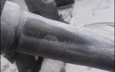

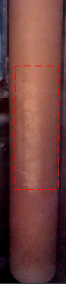

    这是我们在中试试验台上对滤管外壁的试验截图,可以明显看出中部有一块少沉降区域。(管件由中科院过程所刘开琪研究员提供)

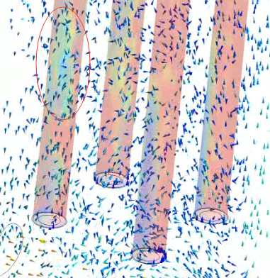

    这是我在对这个工况进行模拟的结果,因为这里文件传输限制,无法动图表示。总颗粒轨迹文件有200G,这是截取的5秒还有skip 6000倍之后的截图。可以看到圆框处的粉尘沉积量降低明显。

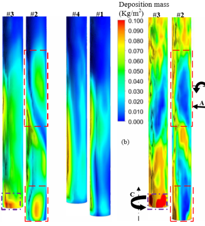

    这是我们的示范工程的管件图,可以看出有明显的粉尘沉积不均的现象。
    这种分布不均将有可能在连续高压反吹和热应力交错作用下,发生管件破裂,造成整体设备停机。一次停机直接经济损失60余万元。如果能够降低这种现象的出现,让粉尘沉降更加均匀,一年可以节省运行费用600余万元/每台。
    下图是管附近的涡量(vorticity)和外壁面沉积的对比。左边为涡量图,右边为沉积质量。可以看出涡量和沉积质量有明显的相关性。所以我们认为涡流的存在能够很大程度上影响壁面沉积量,从而显著的提高整机稳定运行的时间。因而,对气流经过圆柱之后的流动的研究能够一定程度上帮助解决这个问题。

    之前刘老师写了个帖子我没太看懂。从这个帖子来看,很有意思。 @l-j刘侃 滤管是多孔介质填充材料?你的图中是欧拉拉格朗日模拟的?

    @东岳 从李老师的图片来看,好像是上图的后面的灰尘会比较少,但是下图的车子后面的灰尘会比较多,不知道我预测的对不对。颗粒在运输途中是采用的PIC+拉格朗日, 一个super particle包含的真实颗粒是10^6级别,沉积过程和沉积后的压降随沉积厚度的变化是自己开发的模型做的。

    @l-j刘侃 我觉得现在还有一个很有研究价值的课题 就是粉尘沉降方向和vorticity方向的夹角对于最后的粉尘沉降结果的研究
    图上这个是二维的流场 所以总是垂直的 这种基本上都是易于负载的 但是三维的场会有非常多的价值 比如我的最后图 你可以发现只有管3的下部是这种垂直场 其他的是平行的 而这种就造成了负载空区
