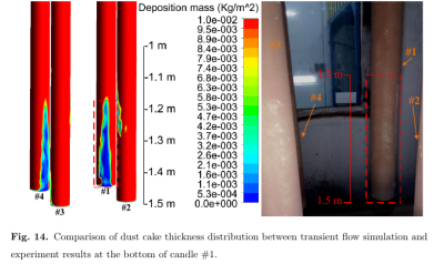

    各位专家好:
    在多孔介质模拟的过程中,我发现了一个问题,虽然在发表文章中省略了。但是确实是一个直观的问题,我的模型,RANS方法中,不管采用哪一种,在多孔介质的近壁面处的拟合的速度与实测值总是具备一定的差距。这种差距我分析认为是在较高阻力降的多孔介质环境下,气流在流经多孔介质表面时,一部分流体会因为高阻降而产生流向变化,形成比较复杂的近壁面流场。而在这个近壁面流场中,因为Fluent默认是采用的多孔介质域或者是多孔跳跃面,应该是对这层近壁面没有处理的,依然按照充分发展层处理,造成这层近壁面的流速(甚至是流向)与实测值都有较大区别。
    虽然能够较好的拟合实时压降(Endo based equations),但是如果在近壁面流场不符合实际的话,那么很显然对于最后的表面覆尘的预算难以符合实际情况。不知道大家对于这种多孔介质的近壁面流是否有过研究,或者能够有比较好的解决思路?欢迎大家提出宝贵的想法和建议,感谢,再次感谢!
    下图为提出新模型对于滤管外壁的模拟和实测结果对比:
