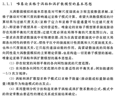

    可以参考一下张兆顺的《湍流大涡数值模拟的理论与应用》这本书,讲得还是比较清楚的。
    先给你截个图,“高雷诺数湍流的局部各向同性是大涡模拟的主要理论依据,也是构造一切亚格子模型的基础。”
