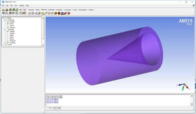

  3. 圆柱中挖空一个圆锥如何画结构网格。尖点如何处理?
3 帖子 3 发布者 4.2k 浏览
    chaii
    0_1544776568417_圆柱挖空圆锥.jpg 0_1544776684546_yuanzhutaoyuanzhu.tin

    尖的地方可以试试将多余的节点进行合并成一个节点映射到尖尖的点上,然后对锥块做一个Y剖,但是这样的话在尖尖位置的网格要么太密要么质量差
