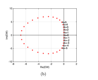

  3. 带摩擦的运输方程的矩阵的特征值的虚数和实数部分作图, 为什么呈现一个椭圆?

    带摩擦的运输方程是 u_t = lambda * u_x = eps * u_xx, 通过变化, 我们得到了, 0_1545168405877_3bd01f52-6748-4ece-bac9-e55eeef96e15-image.png ,其中D是导数矩阵, D2 是二阶导数矩阵
    然后, 我们对M进行求特征值(EW), 得到了这种图片, 我想知道这是为什么呢?
