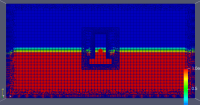

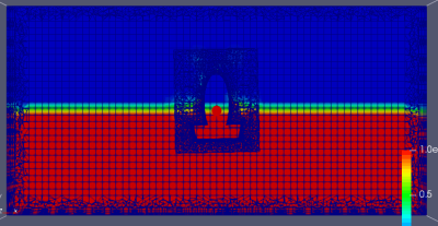

    请教下各位有没有遇到以下的情况:
    我基于Openfoam中floatingBody案例进行修改,网格采用的是fluent meshing划分后倒入OF中的,使用的是重叠网格,多面体网格和六面体网格结合,模拟的是垂荡自由衰减,将结构起始的中心提到水面上1米。在计算的后期包裹结构的网格出现了严重的变形,请问有谁知道是什么原因吗?下图分别是开始是结束时的网格。
    0_1546229223114_微信图片_20181231120136.png 0_1546229227768_微信图片_20181231120143.png

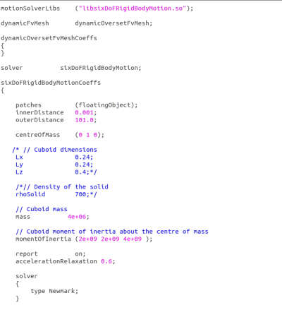

    经过一番的尝试,基本认为是跟网格的导入方式没有关系,问题可能出现在dynamicMeshDict文件的设定上。目前我的dynamicMeshDict的设置如下图,其中floatingObject 是指中间的结构物,它的边界设定为wall。

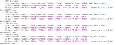

    另外,在我修改后的case,overInterDyMFoam运行过程中出现很多如下的warning:no base point for face ***,所以上述问题可不可能就是出在这个warning上。
    问题困扰好多天了,亟需帮助,非常感谢!
