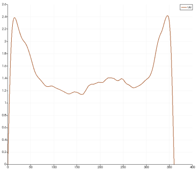

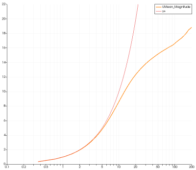

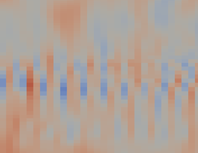

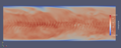

    我现在遇到的问题是,计算一段时间后,发现靠近边界层的速度算得还比较准,但是槽道中部远离边界层的地方出现奇怪的脉动
    放大可看到这个脉动大概以三个cells为一个周期。
    最奇怪的是平均速度型竟然上下不对称
    已做时间足够长的平均
    我的改动中应该没有会引起这种不对称的地方?
    壁面律图像和雷诺应力图像也同样,壁面处算得还好,中间算不好
    似乎可能是中间网格不够密的原因?但是我使用的网格应该和那篇参考文献中相同啊,他也用的是openFoam做的q-DNS,但他得到的结果就很好,所以我现在不知道错在什么地方。
    我修改后的求解器、算例的基本设定都已上传,希望各位老师能帮忙指点一下,不胜感激!

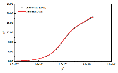

    @东岳 破案了……
    出现错误的原因在于离散格式,当时我看到dnsFoam的那个算例里使用了
    div(phi,U)      Gauss cubic;
    这个离散格式,一查还是个高阶格式,就直接拿来在我的算例里用了。现在改回Gauss linear格式,算得很好:
    替代文字
    替代文字
    替代文字
    基本到达了文献中的效果

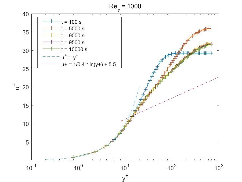

    @XieXiaoyang 您好,我想请教一下,像这种 DNS / LES 槽道流的结果,我想画速度剖面,进行正则化时候的摩擦速度${u_{\tau}}$和粘性长度${\delta_{\nu}=\nu/u_{\tau}}$是怎样计算的?
    我当前的做法是:使用postChannel(就像channel395那个算例一样)将空间时间都做平均之后,可以得到${u(y)}$这样一个分布,然后计算壁面上的速度曲线的斜率,计算壁面摩擦应力,计算摩擦速度:
    \begin{equation}
    {u_\tau } = \sqrt {\frac{{{\tau _w}}}{\rho }} {\rm{ = }}\sqrt {\nu \frac{{\partial u}}{{\partial y}}}
    \end{equation}
    但算出来的摩擦速度和预设的相差很大。所以最后的曲线是这样的
    算了很久,对数率那里也无法和理论解对上。计算结果的整个曲线也与理论解的形状不符合。
    感觉我使用的方法不太对,想请问一下您的做法。
    在 中回复了 学流体的小明 最后由 编辑
    你得壁面函数用的哪个壁面函数?标准壁面函数还是Spalding那个
    学流体的小明学 1 条回复 最后回复
  • 学流体的小明学 离线
    学流体的小明学 离线
    学流体的小明 神
    nut 在壁面上使用壁面函数 nutUSpaldingWallFunction,会出现上面那样的速度分布图
    但另外一个${Re_{\tau}}$也等于1000的算例,得到的速度分布也差不多
    我等等重开一个帖子说明下问题
