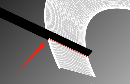

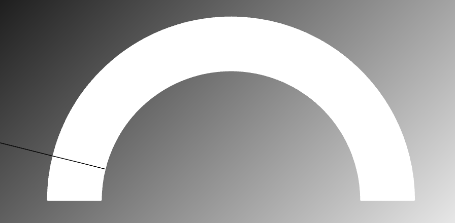

    @ibelief 老师打扰了您了,我想请教您个问题。
    我想通过两个面的相交来创建一条折线,并提取其数据。以下的白色面是fluent里的模型面,黑色的面是我根据坐标创建的面,我想通过这两个面相交来创建如图二所示的红色交线。
    我现在的方法是通过两点的坐标来创建一条线,然后一共创建两条线就可以组成折线了。但是我觉得自己算的坐标是有误差的,我觉得通过两个面相交创建的线更准确也更简单,请问有什么方法可以批量的创建这样的交线吗?
    I 1 条回复 最后回复
  • I 离线
    I 离线
    ibelief
    在 中回复了 如果随风 最后由 编辑
    @如果随风 我对这方面 不熟悉,你或许可以看看新建 line 或者surface里面看看有没有类似的功能吧,或者是分割或者什么,探索一下。 祝好
    努力收敛
    如 1 条回复 最后回复
