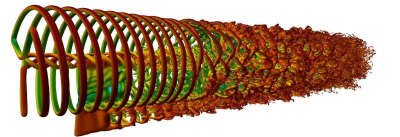

    请问大家,这种尾涡结构是怎么画出的呢?输出的是什么物理量?谢谢
    Normalised enstrophy. See: https://www.sciencedirect.com/science/article/pii/S0960148118314034

    @李东岳 老师好,我想问一下,为什么我用tecplot的Q准则算出来后,都是一个颜色。
    知 1 条回复 最后回复
  • 知 离线
    知 离线
    知行
    在 中回复了 如果随风 最后由 编辑
    @如果随风 兄弟,显示一个颜色是因为顶端栏颜色项默认为solid color,把它下拉选择其他的显示变量即可。

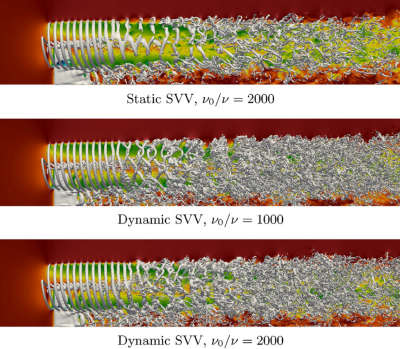

    @李东岳 李老师好,看了好几遍也没理解这个不是涡量等值面嘛,为啥论文里面说是熵呢:135:
    在 中回复了 快乐的山炮 最后由 编辑
    @快乐的山炮 应该是按照等值面画的涡量,然后显示的是SVV
