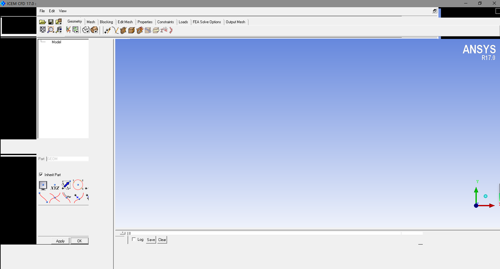

    Ansys 版本 17.0
    ICEM就是这个样子,简单的缩放就卡顿,Fluent重装以后好像可以正常使用了

    @两月三年 建议试试把显卡驱动禁用,我遇到过这中卡顿,fluent偶尔卡,icem一动鼠标就卡,集成显卡驱动不兼容导致的。

    @鸡蛋面 我现在重装以后可以正常使用了,如果以后在遇到的时候我试一下,谢谢!

    @两月三年 如果重装软件都不行,你可以试一下我说的方法,我这方法在其他两个同学那里生效过。
