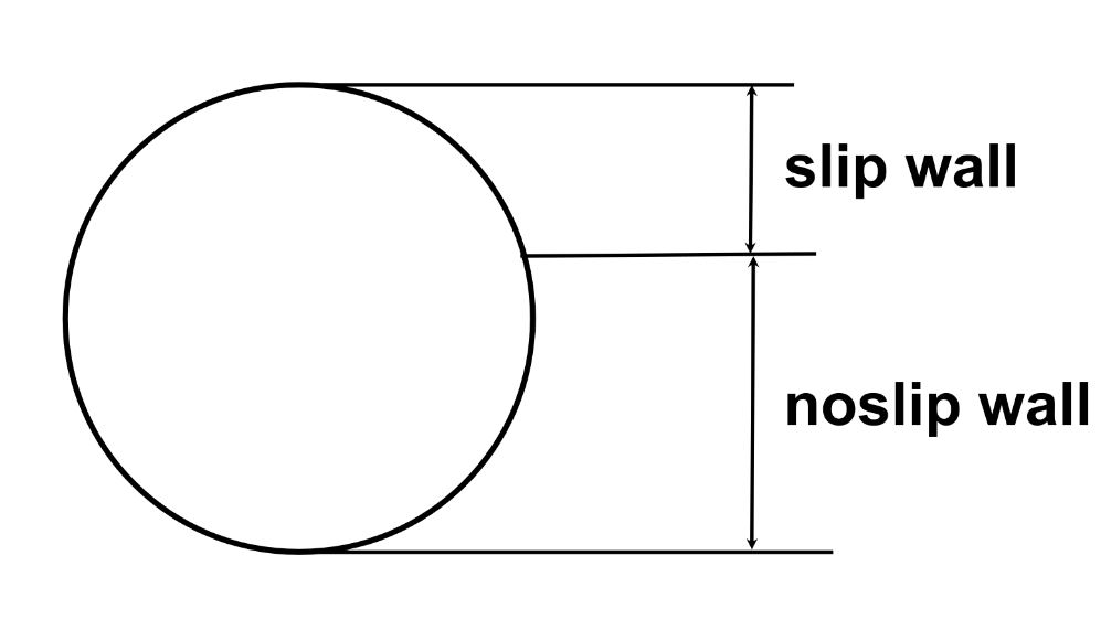

    我记得你用openfoam好久了啊?你这个球,单独给不同的patch不就好了?一个slip,一个noSlip

    @东岳 嗯,这样可以。我在想有没有什么么边界条件可以通过给定弧长的来指定slip或noslip的。

    @linhan-ge 我可能要在运行中间不断改变slip和noslip的长度比例。
    Working on CFDEM project.
    那看起来没那么简单了 目前没有什么好思路 :zoule:
