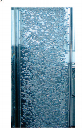

    需要引用一些文章。有人可以推荐一下类似的工作么?目前我并没有找到。要点:1)实验室规模鼓泡床,也就是说不是那种20 30个气泡的。2)鼓泡床哦,别的工况不行。如下图:
    有人知道么

    看同事做的模拟是和这个比较像,就问了一嘴,要了两篇文章
    1. Detailed modelling of hydrodynamics, mass transfer and chemical reactions in a bubble column using a discrete bubble model: Chemisorption ofCO2 into NaOH solution, numerical and experimental study
      D. Darmana, R.L.B. Henket, N.G. Deen∗, J.A.M. Kuipers
      Fundamentals of Chemical Reaction Engineering, Faculty of Science and Technology, University of Twente, P.O. Box 217, 7500 AE Enschede, The Netherlands
    2.Investigation of Mass Transfer and Hydrodynamics in a Model Bubble Column
    Peter Kovats Dominique Thevenin Katharina Zahringer 2017
    Otto-von- Guericke university Magdeburg

    @星星星星晴 第一个文章我看过,谢谢。你在Deen那?神人... 一直想跟Deen陶瓷来着,也没找到啥好丽友

    @东岳 没~ 我同事做的第二个 第一个是他给我的论文~

    妥了,我看看第二个 @星星星星晴

    @东岳 这个是同学校的另外一个课题组做的,我同事做这个实验的模拟验证,不过这个组里面也有中国人。
    我们组有2个bubble column(就是鼓泡床吧?),一个小的一个大的
    Analysis of Hydrodynamics and Microstructure in a Bubble Column by Planar
    Shadow Image Velocimetry
    M. Sommerfeld* and D. Bro¨der†

    Examinination of bubble collisions and coalescence in bubbly flows
    D. Broder and M. Sommerfeld
    还有这一篇,这好像都是小的那个做的,大的具体尺寸我也不知道,不过什么时候能在做实验不好说,实验仪器快被转移了,大的那个。。
