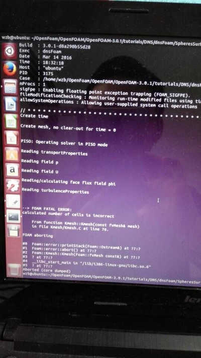

    没发现有任何问题,我这个网格有问题么?
    你好,
    如果是附带壁面流的DNS直接模拟,我建议你使用icoFoam。因为dnsFoam就是直接求解NS方程,icoFoam也是。但是dnsFoam使用于无壁面流,这是因为他在dnsFoam里面添加了人工噪声。
    同时dnsFoam对网格有限定,即为2的n次幂。建议好好检查网格数量,比如使用三边为8 8 8的网格。以此类推。
