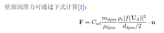

    最近在想把壁面润滑力编写到fluent中,因为我用的是14.5,15.0后系统就自带壁面润滑力了。所以只能自己编写。在查阅文献和翻看用户手册的时候。李东岳老师,在其尚未发表的著作里如是写:

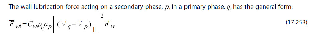

    Fluent 15.0用户手册里如是写:
    里边都提到了一个很重要的量:
    这个单位方向向量,那么我的问题是:
    1. 这个向量在各壁面上是否不同,是都垂直于壁面指向计算域里还是外?

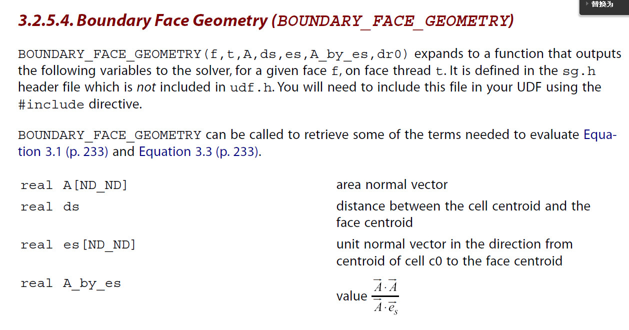

      2.编写UDF时,这个向量是否要编写进去,查阅UDF手册后,方向向量的宏貌似是下图宏中的 es项。
    为此,我请教了参考文献中编译过壁面润滑力的作者,他反馈给我的UDF我仔细看了,并没有该量,其UDF编写情况如下:
    那么,这个单位方向向量究竟要不要写到UDF中去呢?如果要写,是以哪种格式呢?

    这个问题 我自己想明白了,这个方向向量不需要指定,该udf使用DEFINE_SOURCE,在指定source时同时指定udf作用的相和方向即可。
