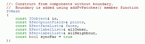

    准备试试这个构造函数456160bc-0179-487c-8600-b932d8e83f83-image.png ,
    但是需要用addFvPatches()这个函数添加边界,f377fbcd-6e6c-4b52-9e87-d036de5ca0f6-image.png 这个List<polyPatch*>& 怎么获取呢?
