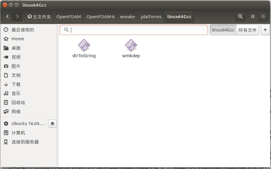

  4. 我openfoam6中的dirToString和wmkdep被误删了,请问这两个该怎么编译
4 帖子 2 发布者 6.9k 浏览
  • 郑 离线
    郑 离线
    郑澄远
    路径是home/zcy/OpenFOAM/OpenFOAM-6/wmake/platforms/linux64Gcc
    在其他虚拟机中OpenFOAM显示的样子
    拷贝复制过去就行,如果别的文件没删除只删除这两个的话
