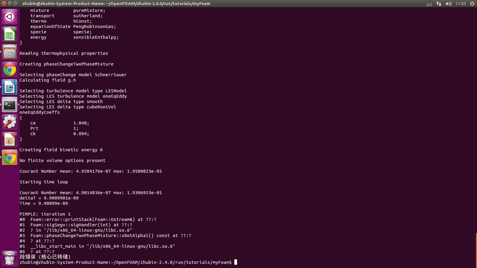

    0_1461035351673_2016-04-19 11:05:22屏幕截图.png
    只能看出来phaseChangeTwoPhaseMixure::vDotAlphal()函数有问题 :slight_smile:

    错误提示发散了,该从哪里找原因呢
    wwzhao 超神
    时间步长9e-9?另外这才刚开始算第一步,不是发散:astonished:

    错误显示分母为0;
    Foam::phaseChangeTwoPhaseMixture::vDotAlphal() const
    volScalarField alphalCoeff(1.0/rho1() - alpha1_*(1.0/rho1() - 1.0/rho2()));
    Pair<tmp<volScalarField> > mDotAlphal = this->mDotAlphal();
    rho1() rho2() 这个地方,公式没错,该怎样修改呢

    我做的是可压缩空化,对于密度是变化的,case里面需要定义初始密度?

    @mark 能否提供测试代码和算例?
