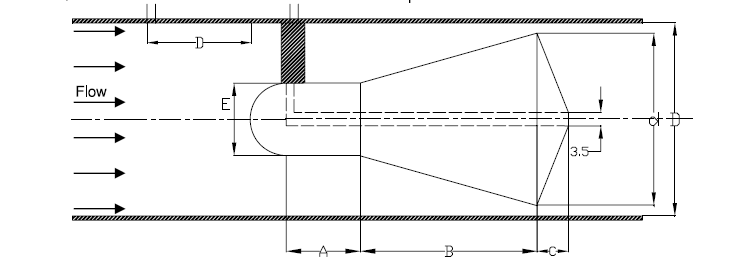

    V锥示意图:
    在一篇国外文献,找到V锥流量计详细建模参数和fluent相关设置,想重现一下过程

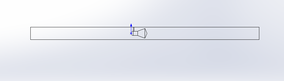

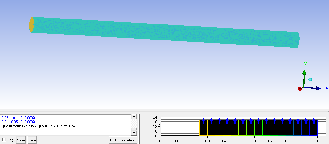

    1. 用solidworks建模(管径52.1mm,总长938mm左右)
    2. icem划分网格,采用非结构网格划分划分方式,设置管壁边界层(仅仅只是设置了,合理性未知),网格数61万

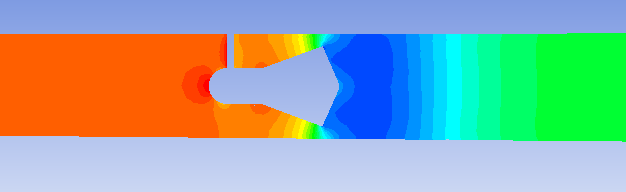

    4. 结果

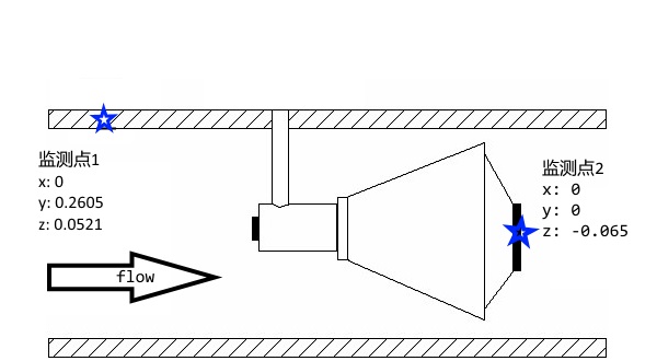

    监测点设置如图所示,监测物理量为压力
    但是两个监测点的压差小于国外文献的压差,(本人模拟为9400Pa,而文献中大约在14000Pa)
    4.1 V锥周围的压力云图

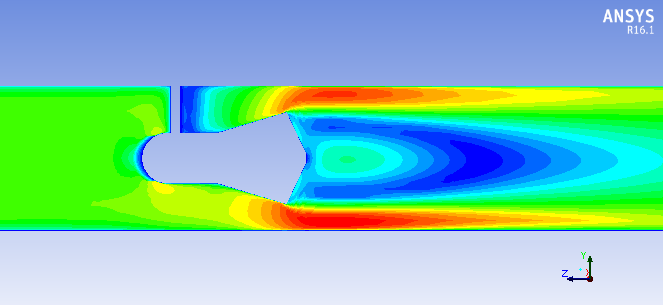

    @simthere
    从最后一个图可以看出流场是正确的。这种正确的流场,但是和实验对比有误差不是很好调节。我有几个想法
    网格数量和文献是否大体相当?文献都是非结构网格?
    为何采用simplec?
    迎风格式很蚝散,试试其他对流格式?
    稳态计算尝试增加迭代时间步?
    只能尝试,从描述来看你计算的没有任何问题,也只能调节了,暂时想到以上几点。

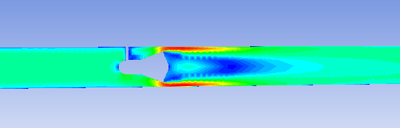

    令我不解的还有速度云图,怎么看起来不太美观,核心部分竟然有像锯齿的形状?这样的速度云图是合理的吗?

    虽然你的算例模型不是很复杂,但是网格有的时候会占据一定的影响因素。

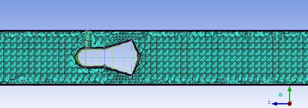

    这个切面可否发个网格切面上来?
    simthere
    @李东岳
    网格切面图:
    在 中回复了 simthere 最后由 编辑
    @simthere
    可以看出来,你的速度锯齿是由于网格造成的。你这个几何并不是很复杂,可以做结构网格,会大大改善流场云图。我建议你做全六面体网格。

    @李东岳 我先自己来尝试一下,几何稍微复杂一点,六面体网格画起来就特别费劲,ICEM还是没有用好:cold_sweat:
    simthere
    全部换成六面体,速度云图的锯齿状消失,问题解决
