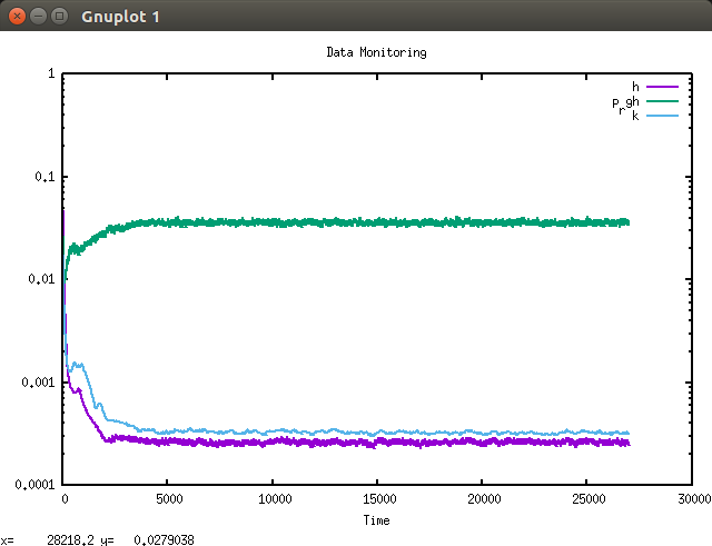

    另一个问题,当我监测(h p_rgh k)的残差,残差图如下所示:
    对于p_rgh残差下不去的原因有哪些?此时可以认为算例已经收敛了吗?毕竟迭代2万多次了,一次都是水平的,除了有点细微地震荡。
    期待大佬们的回复,祝好!
